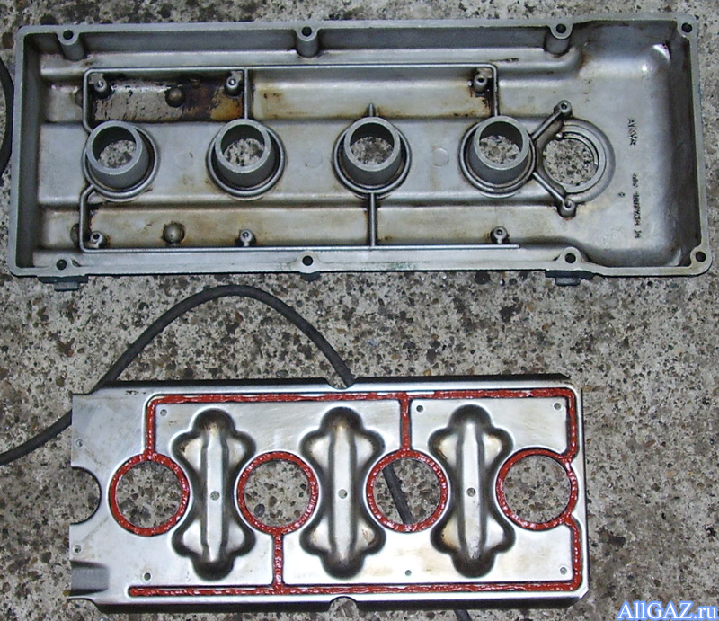

? а герметиком надо промазать ту линию куда указывают острия красных стрелок? т.е герметик шприцем нанести как шнурок по всей прямоугольной линии выштамповки на маслоотражателе и потом вдавить в крышку ? так?
или надо много густо? предпологаю,что надо обязательно ОБЕЗЖирить ?
А на винтах пластины резьбу обмазать герметиком или силиконом?, кстати, почему силиконом?
ни в коем случае! излишки выдавятся , оторвуться и попадут в масло обязательно.
делаешь так: мажешь герметиком ПАЛЦЫ рук и муслякаешь прокладку. надеюсь понял что я имею в виду. герметик нужен что бы заполнить МИКРОНЕРОВНОСТИ. там много не надо. затем минут 5-10 (это как в инструкции написано) выждать и ставить на место.
да.
не надо резьбу мазать. тлку от этого никакого.
потому что большинство герметиков на основе силикона. лично мне они не нравятся. предпочитаю на основе кремния. эласил. вот такой, именно в такой тубе и с такой кондовой наклейкой.http://www.vimas.ru/spesial/sp15.htm
мы его на производстве используем.
если им испачкаешь руки - отмыть сложно. просто оттереть - нереально. не превращается в сопли как силиконовые герметики.

кстати фотки их сылки с первой страницы пост #4 сылка не ремонт 406... вот крышка обмазанная герметиком http://www.allgaz.ru/articles/dvig/img/remdvig63.jpg и вот http://www.allgaz.ru/articles/dvig/img/remdvig64.jpg правда я не понял где на крышке 2 боковых отверстия(малая и большая) возде 4 ц под вентиляцию ?
это типа масажировать :rofl: т.е имел ввиду очень очень тонко промазать?
и не понял про какую прогладку говорится? я о маслоотражательной пластине и крышке.
Хотели сказать резиновую прокладку крышки тоже промазать герметиком?
Какие есть спец средства обезжириватели, я обычно немного растворителем.. ?
Винты же надо чемто застопорить для безопасности? герметик или сторпорный лак ?
насчёт кремниевого герметика, а казанские тоже кремниевые?
ну да. буквально испачкать ровным тооненьким слоем.
я про прокладку клапанной крышки. да в принципе это применимо ко всем прокладкам.
вот туда я ещё не лазил. не могу сказать.
хорошо обезжиривает и сушит ацетон. ну и растворители всякие. есть жидкость расфасованая как и растворитель с надписью - обезжириватель.
а встречал вообще спецсредства в аэрозольных баллонах, тоже обезжириватель.
есть специальные резьбовые герметики. только они там различаются по силе фиксации. есть слабой, средней и для неразборных соединений. надо читать на них инструкцию при покупке.
не знаю. на них должно быть написано на основе чего они сделаны.

Volgawagen,
маж герметиком как на картинках и будет тебе счастье!

нинадо ничего в крышке мазать герметиком(кроме маслоотражателя). Купите нормальный набор прокладок клапанной крышки фирмы Герцог HW6 7245/1, на Экзисте 300р стоит. у меня стоит уже больше года, все сухо и чисто, и в колодцах все девственно

Мазал с двух сторон, пожирнее.
Вот это напрасно.
Излишки герметика могут оторваться и закупорить маслянные каналы. Герметик нужен только лишь для того, чтоб заполнить собой микротрещины в металлических поверхностях, прилегающих к прокладке.
На 402 прокладку клапанной крышки я мазал мазал почти прозрачным слоем - сработало отлично.
А вот про подготовку поверхности под герметик - это правильно. Обязательно тщательно удалить маслянистую пленку как с прокладки, так и с металла.
всё верно.
прокладка даже не мажется а скорее всего пачкается.
я делаю так: мажу герметиком пальцы а потом муслякую прокладку. получается тоооненький равномерный слой. и обязательно дать подсохнуть минут 5-10 как написано в инструкции. при затяжке вылезает из под прокладки минимум (если вообще вылезает) , в тоже время герметизирует всякие микронеровности.
