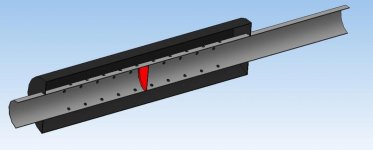

Прямоток от штанов, а в конце сие чудо:

EzDuN, а у тебя сколько секций глушителя ? 2 или 3 ? стоит доп секция резонатор-пламягаситель ?
А к чему вообще этот вопрос?

вот посередине перегородка... душит сильно :)
колво дырок мало и их размер не велик... душит сильно движок..
я её вынул и всё в ажуре :) если у кого стоит, советую вынимать.. или покупать трубу без резонатора
