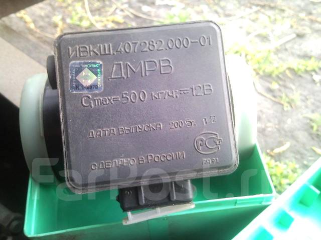

Вот пленочный дмрв
А это нитиевой ( нмтка в просторечии )
1368552052832_bulletin
Добавлено через 25 секунд
У тебя какой?

Я бы рад сфотать но увы отправил дмрв в близлижайший город за покупкой датчик вообще без маркировки на нем есть только галогрофическая наклейка арзамас внутри одна полоска милиметра 3 на 10 у нее два вывода за ней милиметров 6 на 10 у нее 4 вывода под крышкой (она была открыта) кучка резисторов и два транзистора
как я догадываюсь у нитки должны хотябы быть кокиета выводы под нее у мя нет
возможно на нем была наклейка каторая радостно дезертировала от данного датчика

Внешне на верхний похож сама каробочка с разьемом примерно сантима 4 на 5
Добавлено через 2 минуты 26 секунд
Похож на верхний коробочка с разьемом примерно размером 4 на 5 сантимов короче с коробок спичек

Re: помогите новечку
Так вот, верхний это пленка, нижний с регулятором нитка. Имеем. Предыдущий хозяин по незнанию поменял мозги под дмрв нитку, а надо было под пленку. В итоге результат. дмрв воткнул, авто дурит )
Добавлено через 1 минуту 52 секунды
А при отсоединенном дмрв, мозги в аварийном режиме работаюьт. Отсюда тяга плохая.
