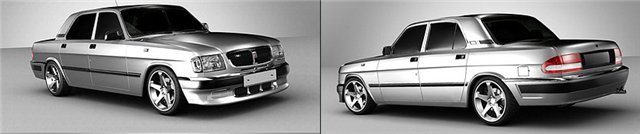

готово сфоткал
В глубоком шоке:
Линия спойлера ниже порога - это плохо.
Качество изготовления ужасное - это плохо.
Острые грани спойлера не сочетаются с округлой формой ГАЗ 3110 - это ОЧЕНЬ плохо.
Извините за прямоту, но лучше снять это творение и поставить заводские бампера.

заводской обьемый бампер стоит 7000 денег жалко, обычные-совсем не смотрятся ИМХО. делать начал потому что старый был сломан. Качество изготовления...не спорю всетаки подобного опыта практически не было.
Всем кто видел понравилось.
    66.6 KB · Просмотры: 510

Молодец, аккуратно. Что-то есть в этом. Вот только паровозные колёса - а сад. Максимум 16". Порог и спойлер должны быть выше (по функциональности и пропорциям). То, что у переднего бампера нижняя часть с решёткой - это интересно. С фарами (только очень аккуратно) нужно поколдовать.
Может быть, стоит добавить какие-то маленькие противотуманки.
Короче говоря, вариант вполне жизнеспособный - всё дело в пропорциях.
Вчера видел одного кадра на Редж Ровере с подобными колёсами. До чего глупо смотрится! Он-то этого не понимает, думает - круто.
Такие колёса уместны только на спортивных (скоростных) тачках. На других авто они смотрятся нелепо (очень мягко выражаясь).
Площадка для номерного знака должна быть больше.

ну это понятно что #173 не городской вариант а скорее выставочный так сказать шоукар. А вот я сделал вариант который чуть ниже заводского. За качество сильно не пинайте! я в фотошопе новичок.

А попробуй ВЕСЬ передний бампер сделать чуть поуже (процентов на 10-15).
Верхняя линия (тёмного) порога должна быть на одном уровне с верхом спойлера (тёмного)
Светодиоды с фар я бы убрал. Попробуй пристроить фары от Супер-МАЗа (в теме "решётка радиатора" на Газели один человек применил).
Перемычку между решёткой радиатора и капотом сделай поуже - за счёт увеличения высоты самой решётки радиатора.
Пороги? Всё же предыдущий вариант (с выхлопом сбоку) интереснее был. Может, попробовать их сохранить, только чуток поуже сделать?
Колёса - я имелл ввиду шины где-то 215/60 R15. Чтобы резина не низкопрофильная была. А колесо в сборе (по размерам) в предыдущем варианте почти нормальное. Лишь бы не цеплялось за колёсные арки.
Да, скулу бампера сделай как ранее (а то торчит, как у бульдога).
Попробуй, может интересный вариант получится.
Я больше с трёхмерками работаю. Если у кого-то есть ГАЗ 3110 в формате 3ds - подбросьте. Попробую тоже чё-нть своять. Если что-то получится - выложу на всеобщее обсуждение.
