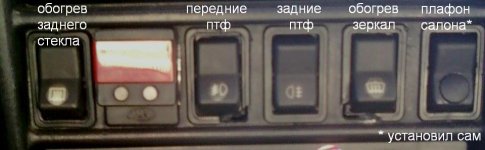

подпружиненая от которой ничего
А какой символ на этой кнопке. Дабы не гадать сделай фотки всех кнопок и напиши какого цвета провода подходят к найденному разъёму. По голубому проводу можно предположить, что это разъём на кнопку проверки контрольных ламп приборов (согласно электрической схемы) [DEL]или выкючатель задних ПТФ (он имеет два не фексированных положения)[/DEL] (зачеркнул, т.к. по аналогии с моей машиной это предположение не верно).
Вот фото с моей машины http://forum.allgaz.ru/album.php?albumid=2121&pictureid=17319 http://forum.allgaz.ru/album.php?albumid=2121&pictureid=17320
Твой разъём от другого выключателя, или от антены или от проверки контрольных ламп. Но разъём не самопал 100%.

у меня два свободных выключателя,и тот который задние ПТФ-он с средним положением и подпружиненый,хотя значок противотуманок,т.е. по идее он должен фиксироваться в включенном положении,две заглушки и остальные задействованы стандартно,не хочется вынимать их-ломаются бортики,все равно спасибо за информацию

тогда не понимаю принцип работы-сам электрик,значит должна быть релюха с блок-контактами,которые ее подхватывают,и зачем тогда два положения-вверх и вниз,а задние ПТФ-это дополнительные или которые в фонарях
она есть.
не знаю
которые в фонарях на багажнике (над ЗХ)
