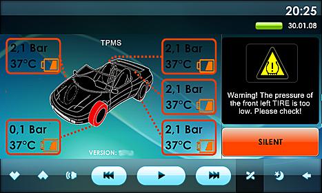

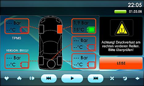

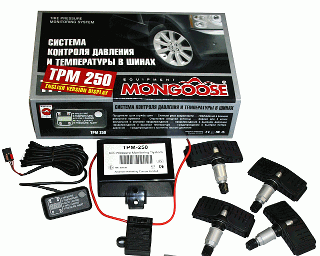

ещё одно применение CarPC:
мониторинг температуры и давления в шинах.
attachment.php
attachment.php
attachment.php
по теме:
_ttp://www.compcar.ru/forum/showthread.php?t=2932 Датчики давления в шинах на CarPC
_ttp://www.pccar.ru/showthread.php?t=6313 TPMS (контроль давления в шинах) для CarPC
