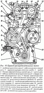

Предыдущему владельцу машины меняли какие-то детали ГРМ на СТО. Я сегодня заглянул под клапанную крышку и был просто в шоке - вместо башмака гидронатяжителя верхней цепи стоит какая-то шестерня. Даже не стоит, а просто висит на цепи, подпертая с одной стороны гидронатяжителем. Я в недоумении... :mellow: Это вообще что за чудо-система??? ИМХО это явная работа гостей из Средней Азии Равшана и Джумшута, которые подрабатывают в местном автосервисе, а предыдущего владельца машины просто, мягко говоря, обманули...

Эти звёздочки сейчас штатно на всех ЗМЗ-моторах ставят. Начали с 405-х. Себе тоже хочу башмаки на звёзды поменять. Купил комплект в сборе с натяжителями и цепями - 2000 рублей.
Никакие Равшаны с Джамшутами ни при чём.
Ты же из Ульяновска. Глянул бы в мотор "Патриоту".

Глянул по каталогу на натяжитель для 405-го. Вот он:
А у меня, как видишь на фотке в первом посте, эта шестерня вообще без оси и упирается у гидронатяжитель, похоже, зубьями. Вот я и задумался про Равшана и Джумшута... мож они?..
Вот еще одна фотка немного с другого ракурса. Видно, куда башмак должен крепиться(подсвечено фонариком). Вероятнее всего, эта натягивающая шестернся все-таки не закреплена.

Нет, всё нормально. Просто у этой шестерни другой кронштейн (рычаг). Он литой и идёт только с одной стороны. Такие продаются в магазинах.
Я их примерял (на глаз). Если со штатными звёздочками нужна другая цепь - длиннее, то с этим, похоже, пойдёт цепь от башмачного варианта. Я, правда, не до конца уверен, но по размерам всё совпадает.

А натягивается он тогда как? Во что гидронатяжителю упираться?

Вот так примерно (белый - шестерня и рычаг, красный - натяжитель):
Но это схематично. Он ещё и кривой в другой плоскости. Так же, как штатный.
На фото, кстати, пятак, куда упирается натяжитель, видно.

Ага, теперь понятно. Спасибо. Немного неправильно представлял тот конец гидронатяжителя, которым он должен упираться в башмак. :)

...да не заморачивайся ты так...всё там у тебя нормально...натяжные звёздочки цепи есть очень многих производителей СЕТ,ГОН,Золотая Серия,Люкс Сервис и др....и с разными кронштеинами крепления..есть литые..есть штампованные...по долговечности намног больше служат чем башмаки...работает правда немного шумнее весь механизм ГРМ из за звёздочек-натяжителей.
...упираться зубьями в натяжитель она неможет иначе просто бы заклинило...порвало цепь со всеми вытекающими отсюда последствиями...а вообще то такое иногда происходит когда натяжитель соскакивает с площадки в которую упираеться и клинит звёздочку...но для этого должна быть очень вытянутая цепь и перед этим цепь очень долго пилит кронштеин звёздочки...звук такой что долго так ездить несможешь...я с таким сталкивался...
