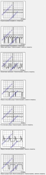

И диагностика по осциллограммам...на скриншоте:..... или по ссылке _http://bmwpost.ru/forum/showthread.php?t=1396
(завтра поеду посмотрю в гараже по осциллографу что получится.., а то гена както слабовато нагрузку держит....

Baurey, а осцилографом... генератор должен быть подключен к АКБ или нет ? ведь если при подключеном, то не будет падения ниже напруги АКБ... или там область выбрана 13-14В ?

iillyyaa2, Не знаю.... если не подключать гену к АКБ, то он не возбудится и ничего показывать не будет...
Какая осциллографу разница 13-14В или 220В? Он смотрит сигнал.
Сегодня проверил осциллографом у себя - по эпюре получилось что в минусовом диоде обрыв и КЗ в плюсовом (смешанный сигнал был). Гену не снимал, ничего не отсоединял - просто поставил щуп на 30 и на D вывод генератора. Вскрытие покажет..пока поезжу так.
В планах на следующую неделю поменять провод от генератора и перетряхнуть сам генератор, а так же заменить ремень генератора(провод от генератора к аккуму упал на шкив гены и шкив продрал его изоляцию до жилы.... как не сгорел - не представляю себе...).

Очень интересно узнать результат вскрытия гены. Способ проверки с помощью осциллографа очень результативен. Подождем.

Причину слабости гены Вам показал осциллограф. И трехуровневый регулятор в этой беде не помошник. Наоборот, он пытаясь вытянуть напряжение в рабочий диапазон, дополнительно нагружает оставшиеся целые диоды в мосту и создает перекос фаз в статоре. Не забываем, что генератор переменного тока.

Поме5нял сегодня подкову.... напряжение на генераторе (на х/х) 13,5 Вольт при всех включенных потребителях(печка, вентилятор радиатора, обогрев заднего стекла на максимуме, обогрев наружних зеркал, магнитола на полную мощность, габаритный свет, аварийка, дальний свет, тормоза, противотуманки).
На аккуме в это время было 11,8Вольта.
Т.к.У меня проводок от гены к аккуму малость перетёрся, да и тонковат он штатный, то буду менять квадрат на 16.
Ещё буду пристёгивать землю от гены к кузову (если после смены провода от гены к аккуму ничего кардинально не изменится).
Старую проверили? Нашли неисправный диод? Осциллограф не обманул?
