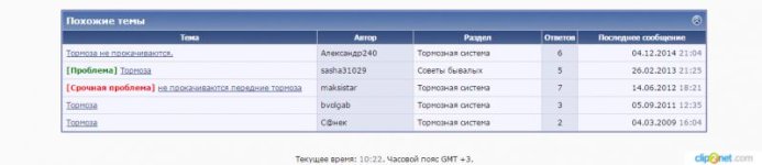

@владимир1976, А чем другие темы не угодили.... зачем сразу новую то создавать-? :)
а вот http://forum.allgaz.ru/showthread.php?t=92212 не Ваш случай -?

глядел темы другие похожего с моей проблемой нет
Добавлено через 1 минуту 8 секунд
передние тормоза прокачались без проблем
