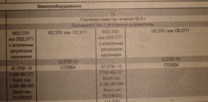

По мануалу не менее 66...
А вы какой мануал читаете? У меня русским по белому: "На автомобилях устанавливается свинцовая аккумуляторная батарея 6СТ-55..."
У Вас наверное мануал адаптированный к Югу :) В моей книге от Третьего Рима написано не менее 66АЧ... у меня кстати 75ач в минус 20 на масле М8 уверенный старт :)

У Вас наверное мануал адаптированный к Югу В моей книге от Третьего Рима написано не менее 66АЧ... у меня кстати 75ач в минус 20 на масле М8 уверенный старт
Карданами я уже предлагал кому-то помериться, теперь будем мериться мануалами :)) Думаю, разночтения связаны с тем, что кому-то было лень переписать раздел для 406-го двигателя и аккумулятора большей емкости (в моем случае).
