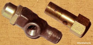

Картинки нашел - может пригодятся
Удачи
К фото номер 3 :
Слева: Клапан масляного радиатора в сборе (63-1013095).
Справа: Штуцер (24-1017395) - ставится на место болта-штуцера, в него вкручивается клапан.

то нужно болт заменить на оригинальный штуцер
а что за штуцер? что то в каталоге нет на картинках.
На последней картинке которую привел СЕО. Справа - штуцер, который вместо болта вкручивается.

ребят, а вот такой штуцер подойдет? 4215-1002181
