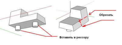

Рессоры наверное трогать не надо. Если слишком низко то поставь прокладки, между листами. У меня вот такая идейка. Сам ещё не ставил но по моему прокатит верняк. Значит так берём старые падушки под двиг, Режем вдоль и поперёк. Вставляем вместо пластмассовых, толщина по вкусу.
