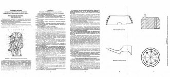

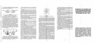

Так стоят распредвалы?
blog_attachment.php
blog_attachment.php
Я Ставил метку на шкиве коленвала напротив прилива, как на фотке ставил шестерни и распредвалы - после сборки всё завелось сразу.
Без головки крутил кардан и туда и сюда, потом выставлял по метке, цепь нижнюю не трогал (не снимал и не менял).
Когда одевал цепь на звёздочки распредвалов, то перекидывал звенья цепи через зубы шестерни чтобы поставить правильно цепь, а потом, когда накинул цепь на обе звезды проверил по транспортиру. Потом провернул коленвал 4 раза, выставил по метке на шкиву "0" и опять замерил транспортиром углы. Перед проворотом и замером разрядил гидронатяжитель верхней цепи.

Вот этим самым транспортиром.
    97.5 KB · Просмотры: 13
    89.6 KB · Просмотры: 12
    63.6 KB · Просмотры: 15
