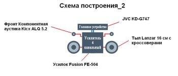

Теперь по поводу усилителя, его хватит на фронт и саб (мостовое соединение). Планируем сделать так.
Плюс нужно ещё докупить 2 межблочника, наборы для подключения усилка.
Да и ещё человечек со всем поможет, установка и настройка :)
Вот что я подумал у меня ведь полка акустическая не пропадать же ей, для начала поставить усилитель, фронт (компоненка с твитерами и кроссоверами 13 см в панеле приборов стоят) и тыл ланзар вроде 16 см точно не знаю модель :), но не суть важно.

Да, конечно качество записи самый первый фактор влияющий на качество! А можно фотки саба в корпусе и куда Вы будете его ставить? А так же план установки кондея и усилков и т.д. Надо план составить и схематично чертежи бы, чтоб хотя бы знать чего хочешь))
Так вот 3 схемы которые хочу реализовать, сейчас думаю делать 1 или 2, 3 будет в будущем.
Кондер пока не нарисовал, даже не знаю какой пока по мощности брать, наверно 1,2 Фарада. с жк и подсветкой.

Славентий, если и брать этот усилитель, то цеплять его или на фронт + тыл или 2мя мостами на саб, у динамика 2 катушки по 4 Ома, усилок не любит когда ему мостом вешают 2 ома(я так понимаю он на 2 ома и включен), можно конечно и на 8 ом мостом его запитать ток хватит ли вам той мощи, зато на повседнев на 8 ом будет приятно слушать, хотя саб у вас будет в багажнике со всеми вытекающими от сюда...
Ставьте усилок этот тогда только на саб двумя мостами. на каждую катушку мостом, будет гораздо лучше, на сложных композициях особенно, контроль динамика должен возрасти в 4 раза!!! т.к. уже будет 1 мост на 2 ома а будет 2 моста по 4 ома причём с хорошей мощностью
Я бы усилок на фронт
Новый фъюжик 504 можно за 4500 купить в лёгкую, я бы на вашем месте купил бы 2 усилка, но как знаете. вышло бы тысячи на 2-3 дороже максимум.
П.С. у самого 4-х канальник в багажнике ездит, будет скоро 1 мостом на саб работать а другим пустовать, так я должен получить более менее бас, со своего слабенького усилка, да и провод у меня тоненький, поэтому отключу тыл от усилка и кину провода до колонок задних от ГУ. Потом поставлю моноблок на саб + новый проводок кину до усилка, старый порежу частично на саб пущу и думаю останется его что-бы до полки дотянуть(под бардачком которая, туда усь переедет)
Вооо пока писал увидел твой последний пост
Все схемы работоспособны, я так понял саб питался от моноблока, а не фьюжика
Вариант с 2 усилками наилучший, а пока можно мостом на 8 Ом зацепить саб на усилок + фронт, будет более менее.
Можно просто усилок на саб, а остальное от ГУ, пока что, а потом пусть усилок переезжает с саба на всё остальное, а ты покупаешь моноблок.

Gumel_John, может поступить так сначала собрать все по схеме построения_2, а ближе к лету докупить моноблок или 2 канальник и кондер +провода к нему и подключить все по схеме построения_3.
Т.е. на данный момент будет усилок + фронт + тыл, а саб будет в запасе пока.

Gumel_John, ага сейчас у чела саб играет от 2-канальника, как с деньгой будет посвободнее так и прикуплю кондер и 2 канальник.
Да и ещё устанавливать усь планирую к задним спинкам сидений со стороны багажника, а сабвуфер вместо полки, т.е. где запаска, только нужно придумать подиум, т.е. выравнить пол багажника там, а то он там рельефный.
Ну все думаю или схема №1 или №2. В принципе фронт гуд отыгрывает и от майфуна, но раскроется он больше от усилка, сейчас раскрыт примерно на 60%.
