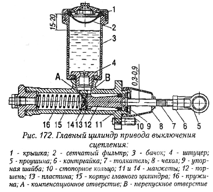

3) Про сцепление. Если перепускает главный, то будет лужа в салоне или мокро на щите передка. При этом будет падать уровень ТЖ в бачке. Для начала надо прокачать. Если не поможет, то искать далее со всеми остановками.
Нет, это не так.
Лужа будет в том случае, если подтекает та манжета, которая стоит перед штоком (кольцевая, 11). Если же подтекает рабочая манжета (сплошная - в форме чашечки, 14), то лужи не будет и жидкость не будет уходить, а вот при нажатии педали и её удержании педаль будет сама "уходить", как и описано.
Кольцевая манжета 11 только для того и служит, чтобы предотвращать утечку жидкости и попадание её в салон. Нагрузка в виде давления на неё минимальна и она выходит из строя реже.
Рабочая же манжета 14 должна держать всё то давление, что оказывается при нажатии на педаль. Её износ и приводит к "перепусканию". При этом жидкость проникает из рабочей области цилиндра обратно в расширительный бачок и никуда не утекает. Уровень в бачке сохраняется.
