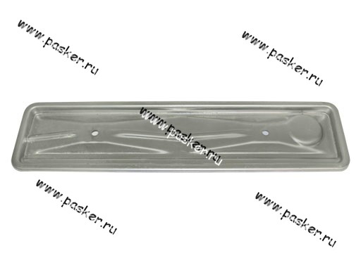

А если два фильтра - грубой и тонкой очистки, или ВАЗовский фильтр через переходник, и при этом крышка толкателей вот такая:
И их две, то у тебя скорее всего 21-й мотор, на который напялили 24-ю головку. В своё время это был популярный тюнинг.
