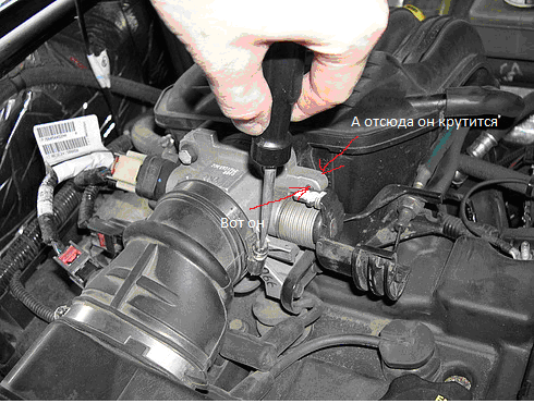

А винт под ТОRX 20 если открыть капот и смотреть на дроссельную заслонку он где?

Ну не получится назад верну этот винт надо еще его найти,подозреваю что это винт в который крепление троса педали газа упирается.
Правильно, только сначала лучше нагреть место куда он вкручен, иначе можно сломать ключ.

Это упорный винт дроссельной заслонки.В идеале сначала на диагностике посмотреть на какой угол приоткрыта заслонка, а уж потом крутить винт.
