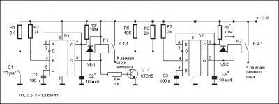

Нестраненктож, идея интересная. Схемку бы только=)
Да схемку-то нет проблем, просто время подбирать придется самим- у меня что-то времени на эксперименты нет. В общем, элементы, помеченные звездочкой (*) необходимо подбирать, чтобы добиться на первом ВИ1 5 секунд и на втором- 10.
    44.8 KB · Просмотры: 54
