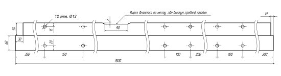

Вот как я буду устанавливать две трубы прямоугольного сечения, 60х30 и 50х25, внутри порога.
Вторая конструкция действительно поможет существенно увеличить жесткость конструкции.

Тогда в них нужно окна делать, чтоб воздух путешествовал.
Отверстия уже сделал но не насквозь а со смещением, ну и опять же повторюсь, там будет не только воздух но и масло.
Эти две трубы уже сварены вметсе, жескость ох....тельная. Недалеко от середины сделан уступ под выступ в верхней части порога. Вот чертежик того что сделал, фотки будут позже вместе с новой темой по замене порога.
