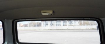

Хочу поделиться о своих доработках в освещении салона.
В автомобилях семейства Газ 3110.У меня универсал ГАЗ 310221.
Штатный плафон яркий но иногда требуется свет для пасажира и водителя на короткое время и не такой яркий.Было принято решение об установке
плафона индивидуального освещения от Шевроле-Нива.Код детали
31.3714 производства Освар.На потолке под обшивкой есть отверстие размером 6,5Х4 см(где раньше прикручивали зеркало).Делаем надрезы на обшивке.Берём и с задней стороны детали спиливаем пластик до металических пластин,далее обтачиваем пластины путем примерки до размера отверстия и изолируем выступающие заклёпки двухсторонним скотчем (с внешней стороны можно защитную плёнку не удалять).
Подводим проводку(+) до лампы подсветки перчаточного ящика минус берём под накладкой наклонной стойки .
Так же был заменён фонарь подсветки задка кузова, (т.к. штатный фонарь светил тускло) на люминисцентный производства ООО Технология СИЕУ.453754.005ПС и установлена светодиодная подсветка
в ноги с кнопкой управления с панели.
