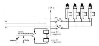

дано: втягивающие в дверях, все провода от них в итоге сходяца в 2 и напрямую идут к сигналке. блока ЦЗ нет, сигналка StarLine B6 к втягивающим подключина памоему через релюшки saturn или saturm но могу и ошибаца (в плане наличия релюшек) хочу: запирать двери на время нахождения в машине отдельной кнопкой в салоне. С сигналки очень ненравица ибо неудобно каждый раз дёргать зажигание шоб двери открыть или лезть к брелку. хотелось бы узнать что надо для осуществления идеи нодо ли на месте соединения проводов от втягивающих-сигналки-кнопки ставить какиенибуть релюшки дабы на момент нажатия кнопки размыкалась цепь втягивающих с сигналкой? буду очень благодарен за все советы и ответы
