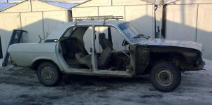

Всем привет!Ребята в поиске не нашёл,подскажите пожалуйста как срезаются задние крылья,желательно посмотреть фото.Есть донор в идеальном состоянии,хочу срезать с него крылья и заднюю полку(где петля для замка).На моей крылья сгнили,а в городе ни один сервис за Волги не берётся.
Заранее всем благодарен!
P.S. Машина Газ 3110

Antonius, гхм... Открой зание двери и увидишь край крыла, оно завернуто внутрь в дверной проем... Остальные швы видны отчетливо. Перед тем как болгарить, посоветуйся с мастером - в некоторых местах надо высверливать аккуратно, иначе потом крепить не за что будет...

Antonius, задние крылья в волгу нормально вварить очень тяжело - если сам, то обязательно делай стапель. Если посторонний сварщик - очень желательно, чтобы у него был работы именно с волгами. У меня когда вваривали, ошибка в миллиметр по передней кромке привела к тому, что багажник перекосило на сантиметр. и он нормально не закрывался.

Привет 2 недели назад менял левое заднее крыло,но я менял на новое Это не шипко сложно но вырезать целиком у тебя не получится так как у бака геморно срезать там не высверлишь и около крышки багажника точка сварки каждые 5 мм вот так вот покупай новое оно идет ремонтное по тоньше железо вваривается в нахлест где не срежется.
P.S. будь аккуратней с рамкой багажника она хлипкая можно погнуть:gaz_love::gaz_love:

Спасибо огромное!Классно что фотки выложил,теперь технология понятна!
