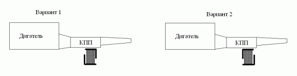

Решил поменять заднюю подушку двигателя, сейчас стоит пружинная которая увы похоже сдохла.
Приобрел саму подушку (резинку) и два одинаковых(!) ограничителя, они должны быть разными, но я их не нашел – резинок полно, а ограничителей нет (нашел в одном месте и то два последних), предлагали в сборе с большим кронштейном, но цена не устроила (около 500р).
Так вот вопрос в том, как более оптимально установить ограничители (см.рис).
Сам склоняясь к первому варианту, по следующим причинам:
- Разгоняюсь не очень резко.
- Торможу резко, а иногда приходится очень резко.
- Даже при резком старте ускорение разгона гораздо меньше чем ускорение торможения.
Это мои мысли, хотелось бы услышать Ваше мнение.

Приходилось ставить совсем без ограничителей - и ничего ездят люди.А вы попробуйте оба варианта,потом нам расскажите как лучше.

А я думаю, без разницы, подушки и задняя опора двигателя - от вибраций, а задний мост не выпрыгивает из-под машины не за счет этих подушек.

меня тут Дред склонял в связи со снятием коробки махнуть пружины на резинку... Не согласился, т.к считаю, пусть вибрирует только ручка КПП, а не весь кузов.
Ибо потом появится еще один топик типо "а чо у меня все трясется на 80 кмч?"
скручиваюший момент держат подушки двигателя, а пружины на траверсе гсят вибрации от асимметрии кардана, сцепления и проч. тряску. Считаю, жесткая подеска на резине тут только напортачит

По ощущениям - на ХХ вибрация меньше. При малых оборотах и легкой работой сцеплением коробка не колошматит (что и было одним из поводов замены). На скоростях за 130...140 появилась вибрация пластика панели приборов... В целом доволен.

Когда у меня была 3110 вставлял в штатные пружины еще пружины меньшего диаметра. ККП стоит жестче и никаких вибраций

+1 тоже стояла резиновая траверса , после замены на пружинную в салоне стало намного тише. Хотя у пружинной траверсы есть тоже свои недостатки которые я описывал вот здесь _http://forum.allgaz.ru/showthread.php?t=27391
