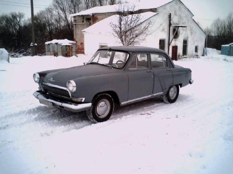

Вот к примеру эту Волгу делал 8 месяцев в основном после работы с 18 до 24:)
Ещё раз повторюсь, главное желание иметь такой автомобиль!

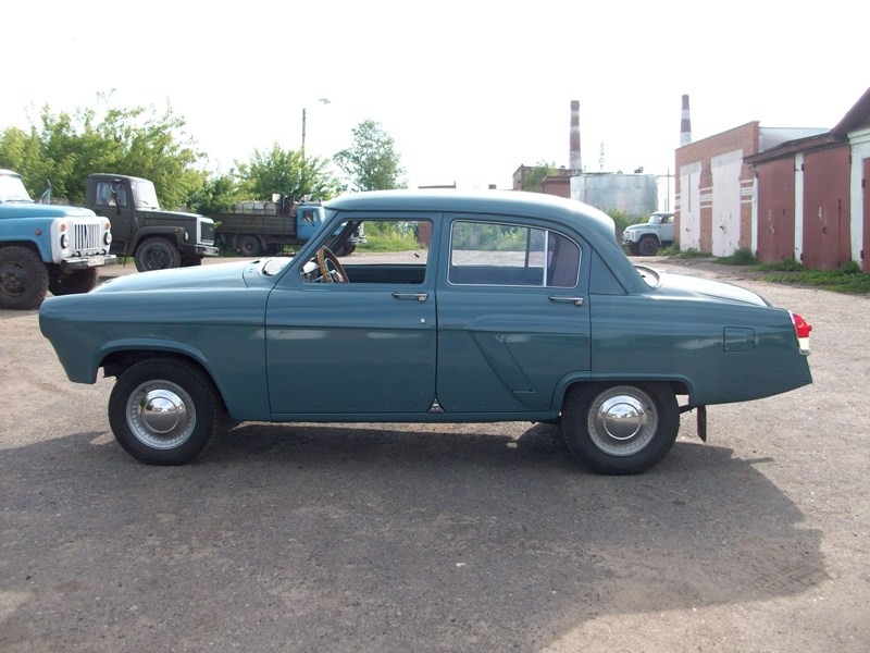

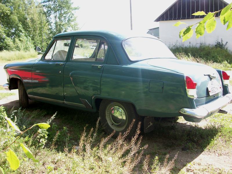

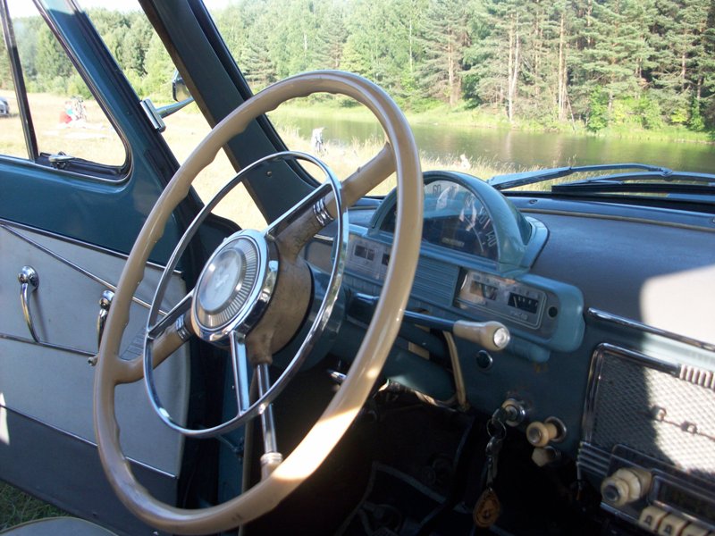

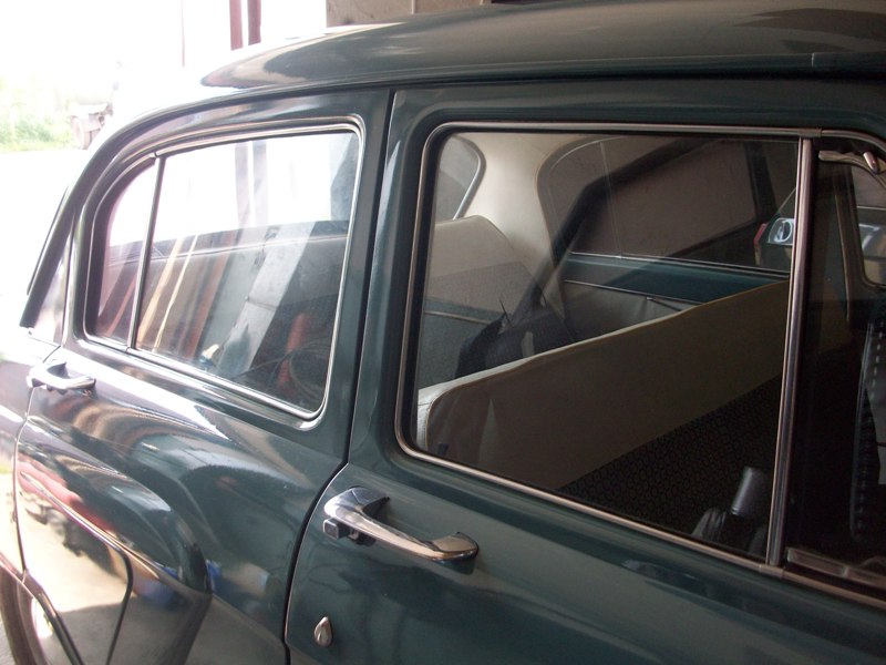

и все это бред про 5-лет.
у меня друг за два года с полной капиталкой собрал, сильно ненапрягаясь. и уже три года катает на ней повседневно. и получает з/п примерно 15 тыщ. делал ее дома. в гаражике. и человек он семейный

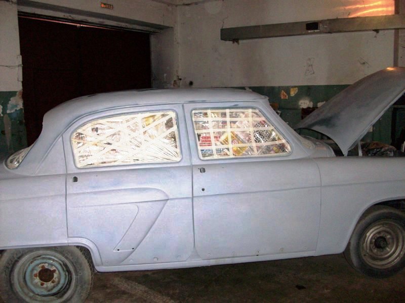

Чернушку 21(1961) собирали 6месяцев
Сараюшку ГАЗ-22В(1969) собирали чуть больше года.
Для ремонта,покупки и поиска зап/частей нужны деньги время и желание.
