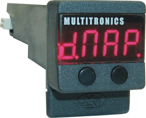

во время сегодняшней встречи промелькнула мысль об установке борткомпьютера. придя домой обдумал, решил что идея в принципе неплохая и сформулировал требования. требования такие.
1) минимальные габариты при сохранении удобочитаемости одного параметра (6 параметров одновременно мне нафиг не упали)
2) функции
-тахометр
-вольтметр
-термометр в салоне/за бортом
-расходомер (мгновенный и среднеэксплуатационный)
-желательно также указатель температуры ОЖ и возможность управления карлсоном
-ну и требования к дизайну
после этого полез в инет за информацией. оказалось что на 402 движок этих погремушек в продаже нет. тогда придется приспосабливать что-нибудь не родное. есть два варианта
А) БК для змз 406
плюс - родной. значит должен корректно работать с родным датчиком скорости.
минус - я не знаю как он подключается. если там просто разъем который нужно воткнуть в ЭБУ то это может создать сложности.
Б) БК для карбюраторных ТАЗов с гайками
плюс - расчитан на карбюраторный движок. это уже хорошо.
минус - как он будет работать с ГАЗовским датчиком скорости не знает никто. что покажет тазовский датчик если его поставить на волгу - опять загадка. как он будет измерять расход топлива, если не знает сколько ушло в обратку - тоже большой вопрос. (это кстати относится и к варианту А)
вот собственно и все. может кто уже заморачивался подобным извращением и знает что делать?
З.Ы. если ограничиться только тахометром и вольтметром, то есть куча простеньких дешевых финтифлюшек, которые больше ничего не умеют. но почему-то не хочется себя ограничивать :)

Первый + от БК, машина при заводе с ночи стала глохнуть, тоесть заводится и мгновенно глохнет, повторное кручение стартером уже растягивается на 5 секунд, такого раньше никогда не было, также стала тянуть хуже, и, сразу появилась ошибка 53 - указывает на проблемы с датчиком положения коленвала, заменил, ошибка пропала, тяга стала лучше. На выходных поехали в Кубинку в танковый музей, вылетело 2 ошибки указывающих на короткое замыкание одного цилиндра, машина временами начинала троить ну и плохо ехать. Тут же по-пути заехал и купил провода, поставил - поехала веселее, ошибки пропали. Я так думаю что если комуто, кто не следит за датчиками и жалуется что машина плохо едет, то наверняка обнаружит с десяток ошибок. Господа - всем рекомендую купить подобный девайс, и не тратить бензин понапрасну когда давишь на тапку а искры нет (ну или пропуски идут) - бензин улетает в трубу - машина не тянет ну как следствие ест очень много потому как чтобы выжать из оставшихся горшков побольше мощи давишь тапку.
Кстати про расход, постоянно на трассе включаю и смотрю расход на сотню, 8-9 литров при 110-120 км на пятой передаче при 3 пассажирах, очень слабо держим ногу на газу, и примерно 15 литров при 140-170 км. Но напряжение борт сети беспокоит - всего 13.6 Вольт.

Я как то на каком то форуме или тут видел картинку, там была прикручена некая коробочка на стенку которая разделяет моторный отсек и салон, и было написано что раньше такие коробочки ставили чтобы напруга была 14.5 Вольт, а потом эти коробочки перестали ставить, что это были за коробочки такие хитрые?
Кстати только что ехал по городу, по БК ошибок не было, так машинка звучит уже по другому и такая резвая стала. Я че подумал, у меня в гараже 5 комплектов проводов есть, те что снимал оставлял, какие то провода там пробитые. Так вот, теперь можно ставить провода, и если провод "пробит" то выкидывать а рабочие ставить, ну это чтоб не покупать целые комплекты, теперь то БК указывает на номер горшка!
