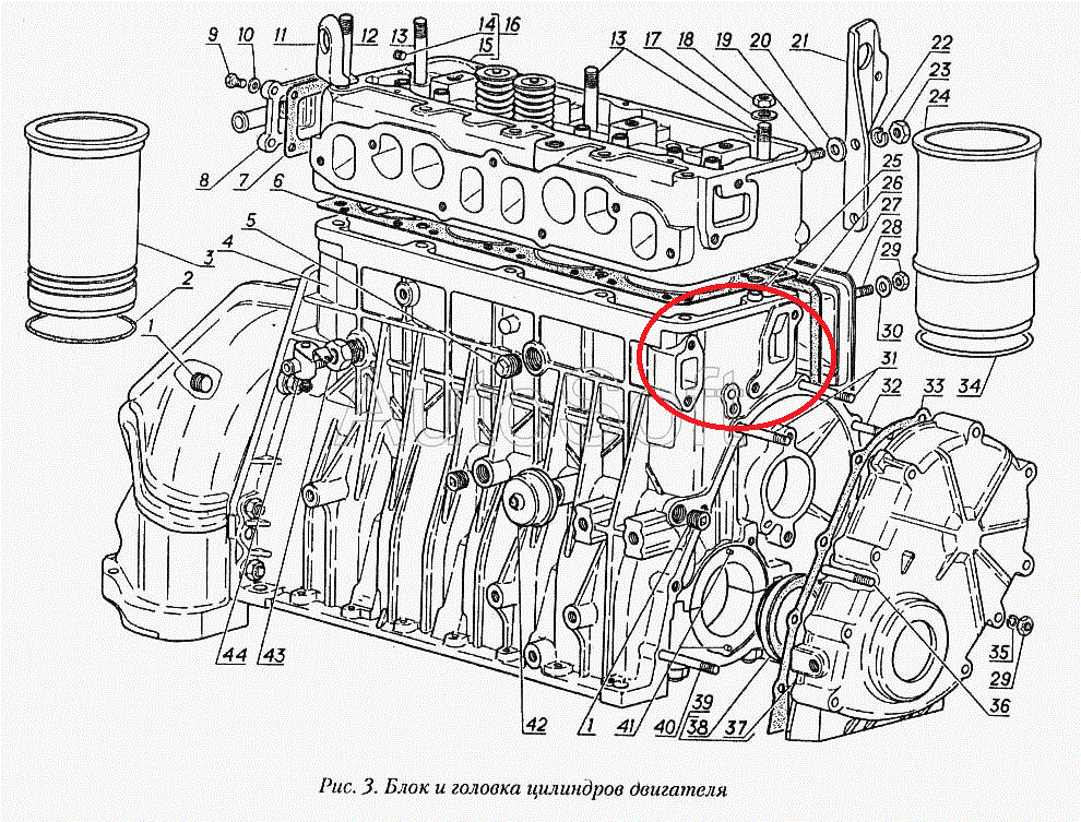

подскажите, пожалуйста, у меня сломалась шпилька которая ЧЕРЕЗ помпу и держит ухо натяжения генератора. Мне срочно нужно было ехать и я нарезал резьбу в самой помпе. Закрутил вроде все ок. А теперь сам вопрос стоит ли переделывать и резать резьбу в самом двс или поездить можно и так? Кто сталкивался?

Делать конечно надо т.к. со временем потечёт из под помпы. Снять радиатор, помпу, накернить точно по центру сломаную шпильку(сломалась конечно у блока) и сверлить сначало маленьким сверлом, потом 6,8мм., далее метчик на 8.

если сломалась в начале блока можно попробовать выкрутить например дюпилем и молотком выстучать.
сверла нужны с левой резьбой.
еще в продаже бывает экстратор вставляешь в отверстие после сверления и выкручиваешь

я не думаю что будет проблема чтобы ее выкрутить и нарезать резьбу. Просто сейчас нет ни времени ни гаража. Вот я и хочу узнать о ресурсе такой временной контрукции как сделал я. Потерпит до весны или нет?

потекла помпа и лопнула вторая шпилька. разобрал, нарезал , поменял помпу(была запасная), все ок.
зделал вывод что нет смысла в том что я прикрутил натяжитель к помпе.
всем спасибо))

с этим вечно проблемы!
там проблемы убираются молотком. А точнее необходимо выстучать планку натяжителя так, чтобы ее не выгибало/выкручивало при затяжке, коротче чтобы она хорошо прилегала как к помпе так и к генератору и проблема уйдет.
