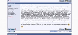

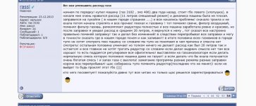

Картина такая : когда я зашел и гостем и своим-- было последнее сообщение как на сканах.
Я тиснул мессагу и теперь отображается мое крайнее сообщение .. хоть как хоть гостем хоть не гостем захожу.
