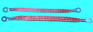

я вас недопонял. Косичку массы где коробка- это как? Я на мой взгляд осмотрел всю проводку , и окисей и рваных проводов не заметил. Вот вся эта произошла после замены стартера. Я проехал около 50 км , по дороге приходилось глушить/запускать все ОК! а после домой приехал, заглушил-поворот ключа на запуск - тишина. Ни приборка, ни та сама лампочка , нияего... И что и как я понять не могу
Это такой толстый провод медный, который прикручен с одной стороны к кузову (к лонжерону) , а с другой стороны к кожуху сцепления в районе КПП

если его не перенесли в другое место.

По моему их перенесли. С аккума минусовой на блок идет ( не на самый но около него , я не разобрался что это именно) а который в районе КПП я стартер снизу ставил -подлазил и не видел. Он обязательно толстый черный?

DataTravel, не поленился, залез под свою.
кАбель массы черный, потому что грязный, аналогичен указанному Хомутов.
