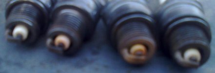

На бензине тоже самое, уже проверил. Кто скажет, почему 2-я свеча (свеча 2-го цилиндра, отсчёт справа на лево) после 130 км пробега загрязнилась, на 3-ей маленький еле заметный налёт, а вот 1-я и 4-я как будто только поставили?
В каком состоянии маслосъемные колпачки кто-нить может сказать? А маслосъемные кольца???

полковник2, Масло не жрало, на 7,5-8 тыс 0,5 литра максимум и то больше пропускало, после капиталки проехал 29 тыс, колпачки в нормальном состоянии. Просто возникло сомнение в неправильной протяжке ГБЦ или бракованной прокладке.
Сколько проехал после ремонта?
Поставь новые свечи или эти поменяй местами (на другие цилиндры поставь) после чистки и отжига. Проверь высоковольтные провода и крышку распределителя.
Прокатись в разных режимах километров на 200. Посмотрим - может мы зря панику поднимаем?

На этих свечах (на фотографиях) проехал 130 км, из них 30 по городу и 100 по трассе. На 1-м фото свечи справа на лево 1-4-й цилиндры, на 2-й свече есть нагар, на 3-ей слабый нагар,на 1-ой и 4-ой нет нагара. Свечи поставил с новья сразу при сборке двигателя.
