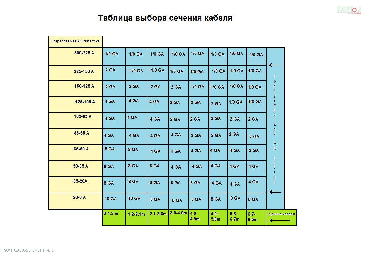

var_slayer, тогда вот для наглядности:
Вот тут подробнее - http://magnitola.org/o-kommutacii/15290-tablica-sechenii-kabelya-predohranitelei.html

Только не пожалей денег и возьми нормальный кабель, не какой нибудь мистери-шмистери!
тогда нам дорога в сварочные магазины
Добавлено через 21 час 23 минуты 40 секунд
Купил КГ-35, 197 р/м. Если конденсатор придет - в выходные буду подключать.
