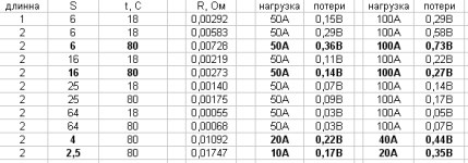

...удельное сопротивление всего 0,0172. Ну ка прикиньте самый длинный провод в авто для 5А.
Я его не знаюне пиши, что ты знаешь закон киргофа и т.д.
ну что ж посчитаем.вот видишь, всё ты знаешь, а посчитать ленишься...
а потеря мощности? (13-0.7)*5=61,5Вт и (13-0,9)*5=60,5Вт собственно потеряли 1Вт. Много? менее 1% мощности. А реально? реально напряжение выше в сети. Наибольшая энергия теряется в ЦЗ и его цепях. С разгрузкой ЦЗ полностью согласен.берём провод 2 метра, сечение 2.5мм, температуру 18 градусов, получаем сопротивление 0.014 Ом (вроде мелочь ? можно пренебречь), считаем дальше, нагружаем 5А, теряем 0.07В...
но при повышении температуры до 80 градусов имеем:
сопротивление возрастает до 0.017 Ом, потери вольтажа до 0.09В (потери возросли на 30%)
Тут передергиваете. Если нагрузка больше, то и провода должны быть толще. В два раза примерно На то амперы и придумали, чтобы оценивать нагрузку. От них и пляшем.но, 5А это всего 1 лампа... у нас же их 2... берём 10А, и теряем уже 0.17В
может я и переборщил со своей проводкой, но, при 2 проводах по 16 квадратов с генератора на АКБ потери под нагрузкой 0.1-0.2В...
Для тебя может быть. Для производства очень даже нормально.экономия на всю проводку на фары будет 50р.. смешно..
