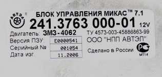

Сегодня с утра, прихватив распечатку таблицы совместимости блоков управления, поехал по магазинам в поисках нужного мне изделия.
(На первом рисунке красным обведены совместимые блоки управления.) Найдя то, что искал, договорился с продавцами о ходовых испытаниях детали, пообещав купить ее, при положительных результатах тестирования.
Проехав несколько километров, был приятно удивлен не только полным отсутствием какого либо "подмигивания" лампы, но и улучшимися динамичискими характеристиками двигателя. Тянуть стал заметно сильнее, а холостые обороты, даже после сильных перегазовок, держит более уверенно. Блок пришлось купить, оставив его на автомобиле, а старый пойдет в запас. В случае чего, доехать на нем можно.
Интересно все же, мигание лампы, это особенность МИКАСА 5.4 или его неисправность? Ответа на этот вопрос я пока так и не получил.
Вот такая информация.
P.S. Теперь получить бы бабки за блок с моего приятеля.

Dimon73
Бывалый
Регистрация
17 Ноя 2005
Сообщения
1,545
Реакции
576
Баллы
345
Естественно что динамика улучьшелась по сравнению с МИКАС 5.4 а вот прошивочка старовата есть прошивки и по лучьше намного, да сразу сделай управление карлосоном через блок управления
