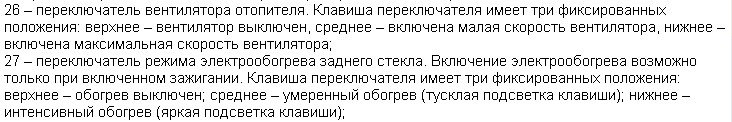

Даже по причине отсутствия передних противотуманок в книге по эксплуатации автомобиля все равно написано, как и что включается и, как и что работает. И даже все кнопки и переключатели нарисованы и расписаны :).
    133.6 KB · Просмотры: 40
    53.8 KB · Просмотры: 19
    44.9 KB · Просмотры: 15
    18.1 KB · Просмотры: 9
