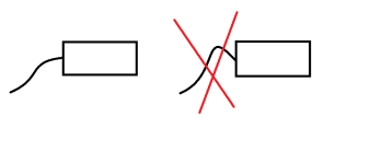

Если этот переходник образует изгиб и поднимается выше ГТЦ, то с ним могут быть проблемы. Но я бы все равно попытался заполнить систему без всяких дополнительных действий.
Кстати, как запасной вариант - для выдавливания пузыря воздуха в переходнике можно попробовать до упора вдавить поршень в РТЦ, выдавленная оттуда жидкость протолкнет воздух в бачок.

Цилиндр sachs с выносным бачком как на жигулях? Вроде там можно поставить простой металлический переходник с одной резьбы на другую... Если скажешь, какая резьба в цилиндре, может подскажу, откуда подойдет. Лишний шланг - лишнее слабое место в системе (имхо). В крайнем случае он должен идти от гц вниз хотя бы под небольшим углом.
