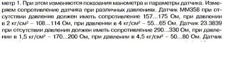

Датчик 23.3829 работает с указателем давления масла 28.3810 (установлен в приборке).
Для ГАЗ - 2410,31029,3102(старый салон) - датчик давления масла ММ358, указатель давления масла - УК156.
Думаю, что указатель УК156 в паре с датчиком 23.3829 показывает погоду на марсе. Нужно заменить датик на ММ358
    51.3 KB · Просмотры: 8
