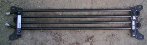

KALININ93, У моего авто (я первый владелец)после 3-4 лет эксплуатации появилась такая же фигня,лил SMT2,но через пару лет всё повторялось.Многие гнут трубочку медную-типа теплообменник ГУРа,а я недавно на одной Шевроле-Нива увидел небольшой радиатор перед радиатором системы охлаждения,посмотрел к чему же он подключён-оказалось к ГУРу и это была не самодельщина,а заводское подключение.Сейчас периодически ковыряюсь в инете в поисках такого радиатора,но натыкаюсь лишь на гнутые трубки,поищите может Вам повезёт.
форд транзит- отличный радиатор, подходит по диаметрам, легко крепится, везде продается.
    38 KB · Просмотры: 16
