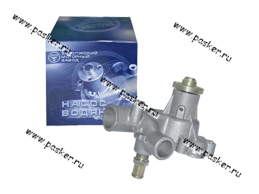

Когда снимал помпу, заметил что у нее имеется небольшая шпилька с прорезью под отвертку в районе подшипника. Может туда заливается масло? :)
На рисунке видно:

я туда штуцер (как на крестовинах) врезал, и прошприцевал, просто так, на всякий случай, может подольше проходит. Если будеш так же делать то от родного винта нужно отрезать примерно половину от его длины, просверлить его насквозь, сделать прорезь под отвёртку, завернуть на место, а сверху тот самый штуцер, там резьба одинаковая.

Можно проще пару кубиков смазки закладываешь в медицинский шприц, выкручиваешь стопорный винт и вгоняешь смазку шприцом (без иголки разумеется).

Уже,как-то писал,
На 37 тыс появился звук.
Снял ремень-слегка люфтит.
Решил не менять помпу.Вместо винта завернул маслёнку,накачал литол.
Уже 40 тыс проехал-всё пучком!!!!!!!!!!!!!!!
Главное-
1.прессмаслёнку ВЫВЕРНУТЬ и завернуть винт.Иначе шкив не одеть.
2. Не ПЕРЕКАЧАТЬ !!
Лучше,если 1-й раз, сделать как Сергей Астрахань-шприцом 2-3 кубика.

Вчера долго искал чертеж помпы,и таки да,там эта штучка обозвана фиксатором подшипника))Как что то можно таким образом фиксировать и от чего не понял.Ну да ладно.
У меня лично есть мнение что на самом деле это отверстие для масленки.Заделанное таким образом из за шкива.Просто по личному опыту на "Победе" и на 21-й там и ввернута масленка,только хитрая,повернутая где то на 45 градусов.Других таких на волгах невидел ни в одном узле,вот их видать и упразднили чтоб ради одного места такую мелочь не делать специально.Типа кому надо снимет шкив, вывернет эту заглушку, поставит масленку и прошприцует...

А чего там разбираться. Винт входит в специальное отверстие на корпусе подшипников.
Cогласен!!!!!!!!!!! Винт-это фиксатор подшипника и шприцевать подшипник толку мало-он закрытый!!!! Куда тока смазка лезет!!!!!!!:rofl:
Если нашёл чертёж и внимательно его посмотрел-то увидел-бы,что два подшипника помпы имеют одну внешнюю обойму!!!!!!!!
Её длинна, соответственно, несколько сантиметров.Посредине сделано отверстие для закачки масла НА ЗАВОДЕ и фиксации после установки.
Он закрытый СНАРУЖИ.
Поэтому,если перекачать смазку, она выдавит "крышки".
