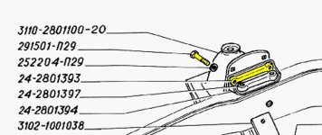

Как делишки? Ось откручивал от балки или рычаг от оси?
А-то я седня полез кастор делать, увод автособиля меня достал, дорвался до верхней оси, хРЯсь, хрЯСь, ХРЯСЬ, обломал 3 болта оси. Одна верхняя гайка только сошла нормально. Что дальше делать, ума не приложу. Ось приржавела видать к болтам. Накинул гайку единственную, поехал на СТО... Чуть не облевался с нимм разговаривать. 1500...2000 рублей прикинули. Пока поехал их заработывать.:drinks:

Самое главное когда будете менять верхнюю ось - припаси с запасом болтов (если не изменяет память) М10 с редкой резьбой на 1 по 2 на каждую ось.
Собственно там:
- 2 специальных болтов с круглой головкой и квадратом у основания, закручиваются гайкой (не дифицит)
- 2 вполне обычных болта вкручиваются в ответное "коромыслице" (дифицит)
С гарантией 90 их сорвут.
Кроме того припаси сами ответные "коромыслица" с такой же резьбой на 1. (прикручиваются сзади) - тоже оч редкая штука. Называется "24-2801397 Планка крепления верхних рычагов передней подвески"
см. каталожные номера тут: http://www.autopiter.ru/russiancata...ya-poperechiny-i-zaglushki-ramy-34#num_924616
