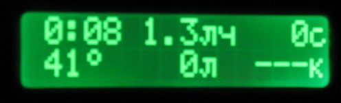

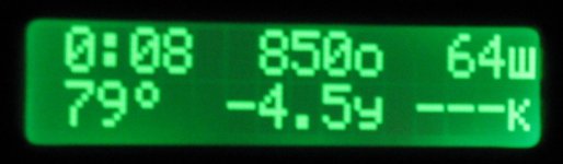

Итак добрый день. Продолжаю бодаться со своим мотором, дабы добиться от него сносной работы. На данный момент сделано: почищена система отвода картерных газов, заменены ДПКВ, ДД, свечи (NGK), провода (slon), почищен дросель, РДВ, топливоприёмник, заменён топливный фильтр, форсунки визуально чистые.
На данный момент имеем повышенную вибрацию на ХХ, тяжёлый завод на горячую, гуляние холостых оборотов при прогреве (кратковременно до 1200, но эпизодично, иногда сначала обороты падают до 700 и потом уже к 1100-1200 и потом на место-всё секунд за 20), малое давление масла.
Что делать с вибрацией я уже право не знаю, тяжёлый завод ассоциирую с ДТОЖ и ДТВ, но вроде ДТОЖ кажет корректно, на заведёном моторе, при скидвании с него разъёма, выскакивает 22я ошибка и комп кажет температуру 98 градусов. На заглушёной скинул разъём, включил зажигание, комп опять выпулил 22ю ошибку и показывал температуру 2 градуса. С холостыми что - хз. С давлением масла могу грешить на несовместимость старой приборки (2410) и новых датчиков.
Вроде всё. Выкладываю что пишет комп на ХХ. Ошибок никаких нет. Спасибо :)

Периодические симптомы это явление неприятное, главное не отчаивайся, Тут надо целенапраленно вести шмон, РХХ помыть как написал diesellok, проверь систему подачи топлива, может кака какая болтается в фильтрах или бензонасос вымахивается, Ну и система управления двигателем, может где то прослабился контакт на один из датчиков. Не факт что показывая ошибку 22 (высокий уровень на ДТОЖ), проблема именно в разъеме датчика, может в самом блоке зелень пошла или в разъеме на него, а может и вообще глюк самого блока. Тут рецепт врядли кто то даст однозначный, искать терпеливо и целенаправленно.

Рекомендую поменять местами, если нет запасного.
Цена вопроса около 70 р. за 1 шт. лучше купить новые и оба заменить, качество изготовления этих датчиков отвратительное постоянно один вожу с собой.
По поводу вибрации, был такой дефект, устранил заменой всех наконечников свечей. Поставил синие с силиконовыми накладками на концах.
Я тоже так думал, потому как промывал (кустарным способом, при помощи срезанного шприца). Когда промыл форсунки на станции, тяга заметно увеличилась и дрыг стал гораздо ровнее работать на холостых.:)
