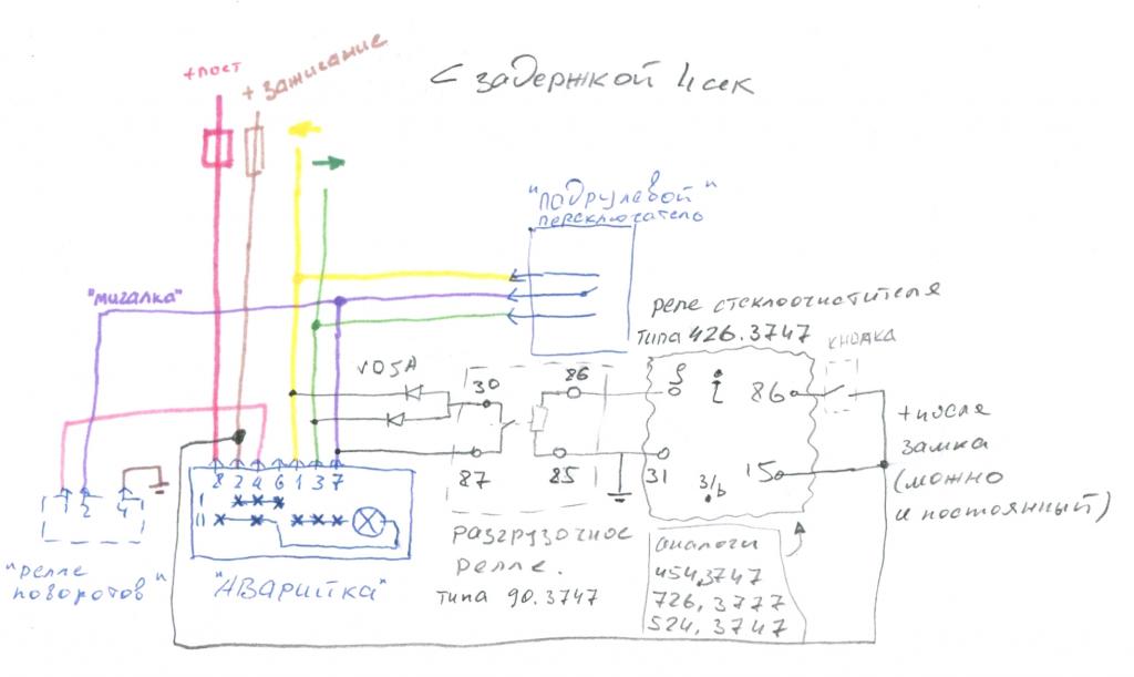

у меня стоит эта схема, только диоды 10А - работает на 4 мигания
Делал схему с возможностью регулировать длительность от 1 до 60 сек (и как следствие количество мигов, но это доработанное релле ушло на другие нужды (точнее на стеклоотчеститель с регулируемой паузой) а новое допиливать лень и 4 мига меня устраевает
