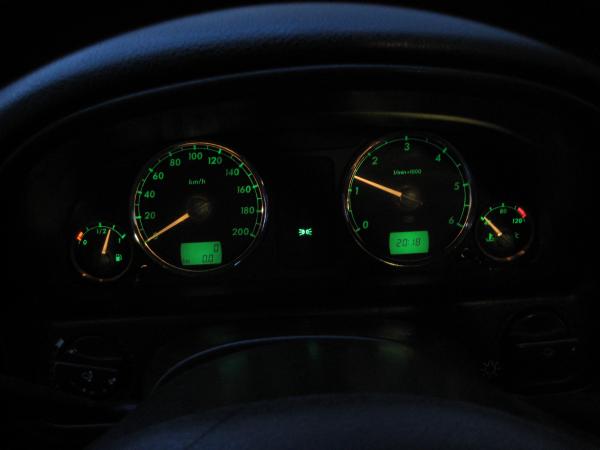

на ней есть ещё вариант ближний типа горит или дальний! нужно добавить два провода с рыле фар! с тех клем где появляется плюс при переключение! так же от кнопок можно запитать индекатор подогрева заднего стекла,противотуманок передних,протевотуманок задних!что бы правельно работал индекатор СТОП нужно замкнуть реле ручника! Слух а енто у тя холостые такие???
Да нет обороты у него нормальные есть на другой фотке. Вообщем то не плохо вышло, только мрачновато выглядит, жаль у меня такой нет я бы её быстро оживил наши производители просто помешаны, на тусклой, зелёной, подсветке. Валерик как надумаешь передеывать, зови меня, мне скил надо повысить
