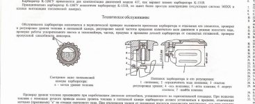

Уровень бензина в поплавковой камере карбюратора. И посмотреть регулировку устройства холодного пуска на карбюраторе. У меня после ночной стоянки без подкачки бензонасоса в ручную с вытянутым подсосом, машина заводится с пол пинка.

Фильтр менялся прошлой осенью, на вид не сильно грязный.
Уровень топлива в поплавковой камере без разборки карбюратора никак же не посмотреть?
Сильно глубоко разбирать придется, а то боюсь потом могу не собрать обратно.

Если карбюратор К-151, то снимается воздушный фильтр, откручиваются 5 винтов верхней крышки карбюратора и крышка аккуратно сдвигается в сторону. Поплавковая камера у нас на виду.;) Только верхнюю часть карбюратора надо аккуратно сдвинуть, чтобы не повредить прокладку. После этого рукой подкачивается бензонасос, чтобы заполнить поплавковую камеру до отказа и после этого замеряется расстояние от уровня бензина до верхнего края поплавковой камеры. Расстояние должно быть 20-21 мм. Это и будет уровень бензина. Потом все собирается обратно.

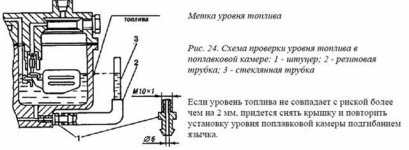

Думаю надо открутить этот болт (обведённый белой линией) и сделать как на на втором рисунке моего предыдущего поста, чтобы можно было посмотреть уровень топлива ничего не разбирая.

идея хорошая, но на том рисунке штуцер есть, а тут получится дырка вместо него.
надо какую-то хитрую заглушку со штуцером придумать, чтобы это исправить.

FunnyMan, Трубку ставят временно, для проверки уровня. Потом снова этот же болт вкручивается на своё родное место.
